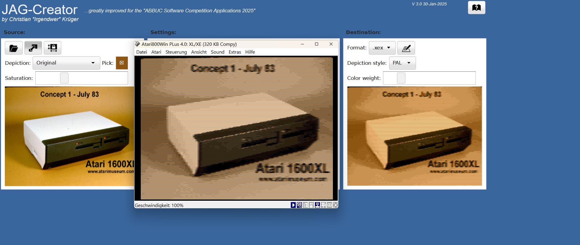

...ein kleiner Versuch...
1600XL.xex
Und hier noch das Originalbild:
Komisch, im Jag-Creator wurde das Bild mehr als gelb-braun bzw. mit mehr gelb-braunen Farbtönen angezeigt. Das generierte XEX sieht irgendwie nicht gar so gelb-braun aus... (links = original Bild, Mitte = generiertes XEX, rechts = so sollte es aussehen); Beim Atari 800 Win wurde die Laoo Palette benutzt, beim Jag-Creator angeblich auch ?!?
CharlieChaplin schrieb: ...ein kleiner Versuch... Komisch, im Jag-Creator wurde das Bild mehr als gelb-braun bzw. mit mehr gelb-braunen Farbtönen angezeigt. Das generierte XEX sieht irgendwie nicht gar so gelb-braun aus... (links = original Bild, Mitte = generiertes XEX, rechts = so sollte es aussehen); Beim Atari 800 Win wurde die Laoo Palette benutzt, beim Jag-Creator angeblich auch ?!?
Ja, "Laoo" wird intern verwendet.
Der Grund für die Abweichung ist, dass die Darstellung im Creator an die auf einem realen PAL Bildschirm angelehnt ist ("PAL-Blending"). "Altirra" kann das auch das auch emulieren (salopp: die Farbauflösung von PAL ist halbiert, "graue" Zeilen nehmen die Farbe der Farbzeile an).
Vielleicht ist im Creator das Bild einen Tick zu optimistisch, aber im Prinzip ist es näher am Original als die Darstellung von Atari800. Gerne auch mal auf realer Hardware testen!

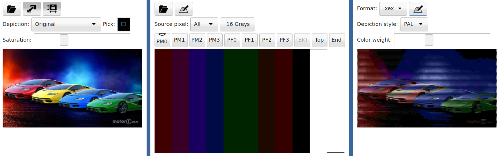

Vielen Dank für die Antworten, aber mein Unwissen haben die Antworten nicht beseitigen können.

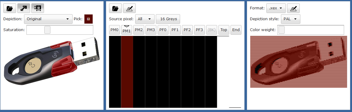

Im mittleren Bild einen PM/PF per Rechtsklick zu aktivieren und danach im linken Bild per Pipettenfunktion eine Farbe zu übernehmen ist nicht das Problem.
Aber die übernommene Farbe ist dann im rechten Bild quasi fast überall zu sehen, egal welchem PM/PF ich sie zugewiesen hatte:
Was mache ich falsch und/oder welche Arbeitsschritte fehlen da?

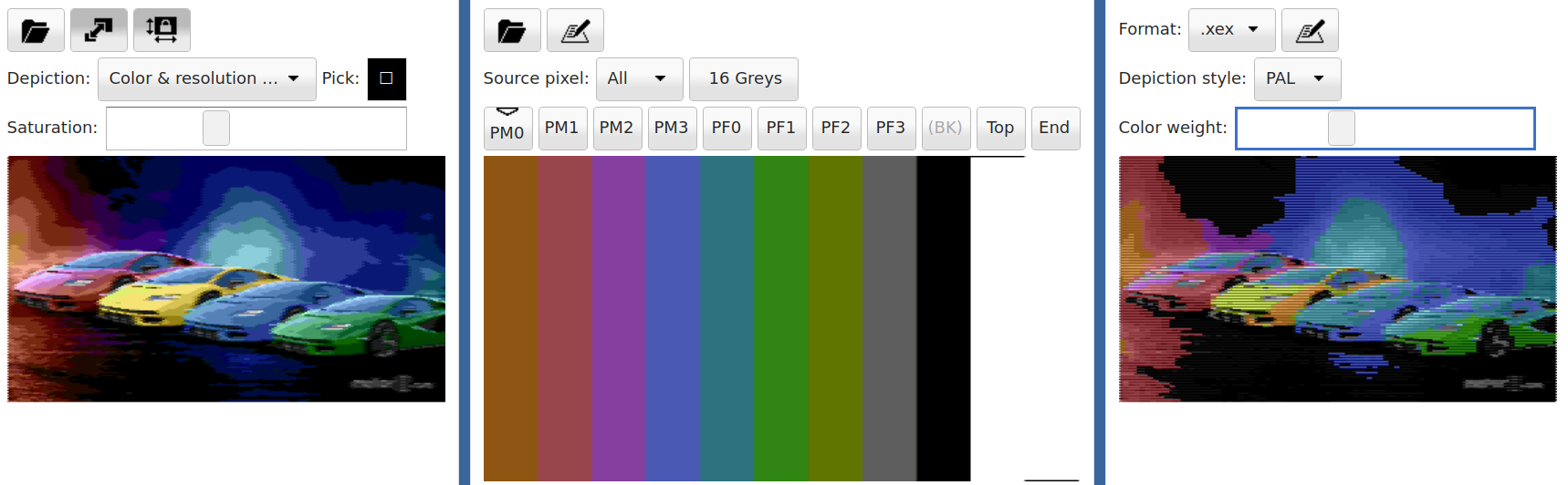

Dann klick doch z.B. mal mit Rechts auf den "PM0"-Knopf und dann mit links auf den weißen Hintergrund im Original... ... dann nochmal mit Rechts auf den "PM2"-Knopf und dann mit links auf einen "mittleren" Grauton im Originalbild.
Das Zielbild kann nun aus vier Farben die nächstliegende auswählen (bis zu 8 frei wählbare + schwarz sind möglich), was die Darstellung erheblich verbessern sollte.
Bin gespannt auf Deine Rückmeldung!

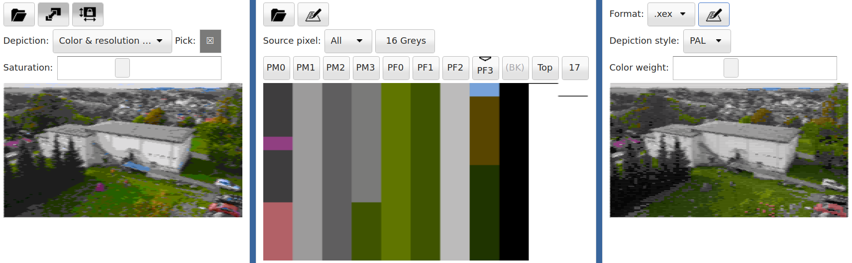

Wie pps schon geschrieben hat: Damit kann man vertikalen Bereichen einen anderen Wert zuweisen: Schützenhaus von oben.png

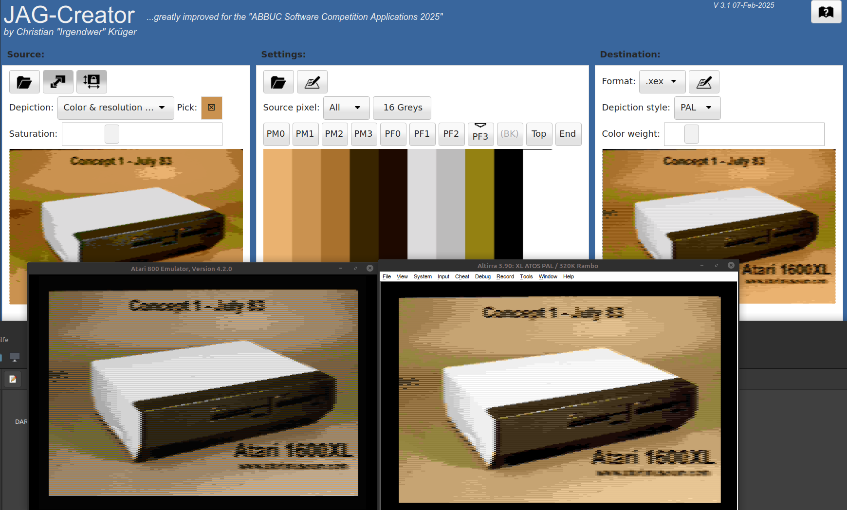

CharlieChaplin schrieb: Komisch, im Jag-Creator wurde das Bild mehr als gelb-braun bzw. mit mehr gelb-braunen Farbtönen angezeigt. Das generierte XEX sieht irgendwie nicht gar so gelb-braun aus... (links = original Bild, Mitte = generiertes XEX, rechts = so sollte es aussehen); Beim Atari 800 Win wurde die Laoo Palette benutzt, beim Jag-Creator angeblich auch ?!?
Hab' noch etwas herausgefunden: Wie es beim alten Atari800 Win aussieht weiß ich jetzt nicht, aber wenn Du bei einem aktuellen Atari800 die Konfiguration mit dem Default von
ARTIFACT_PAL=NONE
auf
ARTIFACT_PAL=PAL-SIMPLE
änderst, bekommst Du auch die realistischen Farben. (Die Kommandozeilenoption wäre "-pal-artif PAL-SIMPLE")
Danke dafür, dass Du mich motiviert hast danach zu suchen - brauche für einen Test jetzt nicht mehr Altirra extra aufrufen! 😀

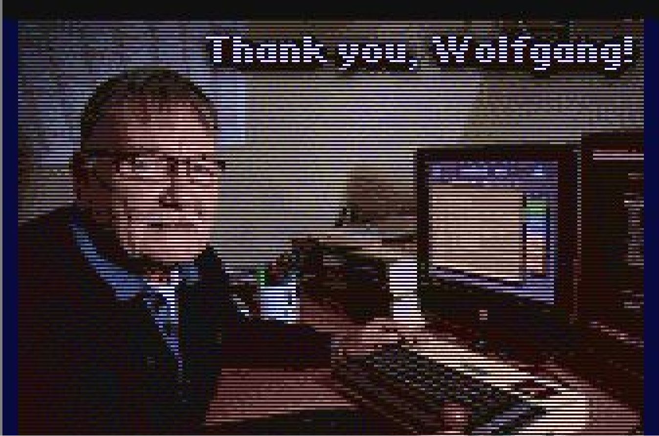

offtopic: Ja, Farben ! Vielleicht noch einen JAG-Creator mit Gr. 10 + 11 und Interlace ? Gr. 10 für das GTIA-Shifting und die höhere Auflösung, sowie die Helligkeiten/Luminanzen (8), Gr. 11 für die Farben (16) sowie die Gesamthelligkeit des Bildes. Damit würde man 8 Helligkeiten x 16 Farben = bis zu 128 Farben ereichen und zwar bei einer Auflösung wie bei HIP und RIP, also bis zu 160x240 Pixel. Bei Gr. 10 wären die 8 Helligkeiten festgelegt (jede 2. Helligkeit, also 0,2,4,6,8,10,12,14), bei Gr. 11 sind die 16 Farben auch festgelegt - man kann jedoch bei Gr. 11 eine Helligkeit wählen und muss nicht (!) die Standardhelligkeit von Gr. 11 nehmen. Somit könnte die gewählte Helligkeit von Gr. 11 die Gesamthelligkeit des Bildes festlegen.
In Magazin 139 war ein Bild drin, dass Wolfgang Burger nebst Atari, Bildschirm und dem Abbuc-Menü zeigte, das war Gr.10+11 mit 128 Farben und Interlace und es flackerte gar nicht so doll (genau wie HIP und RIP, die ja auch nicht so dolle flackern). Nicht jedes Bild wird in Gr. 10+11 super aussehen, ein paar aber schon wegen der vielen Farben und der für A8 Verhältnisse hohen Auflösung. (HIP und RIP nutzen Gr. 10+9; Gr. 10 für die höhere Auflösung und die Farben, Gr. 9 für die Helligkeiten; ich will aber lieber Gr. 10 für die höhere Auflösung und die Helligkeiten, Gr. 11 für die Farben.)
